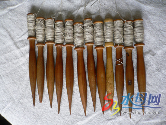

从“益成祥”花边庄创始“青州府花边大套”,半个世纪以来,经过花边艺人的不断改革创新,规格增多,花样更新,用途也日广。其样品货号,由解放前的十几种,发展到目前的332种;货号规格达628个。现在制作的花边,已有满花镶边之分和大套小件之别,档次清楚,规格齐全,具有做工精细,玲珑剔透的特点。其用途:主要用作宴会台布、床盖、被单套、钢琴罩、沙发靠背、盘垫、衣裙装饰等。其制作方法:系用六股合成棉线,绕缠在小木头棰的一头,另一头以一串琉璃珠子作稳定和绞线用,然后用铜大头针分别将线的起头固定在图纸上,将棒棰交替翻动,使线线交合构成各式各样的精美图案,编织面积越大,则需用的棒棰就越多,故又名为“棒棰花边”。
