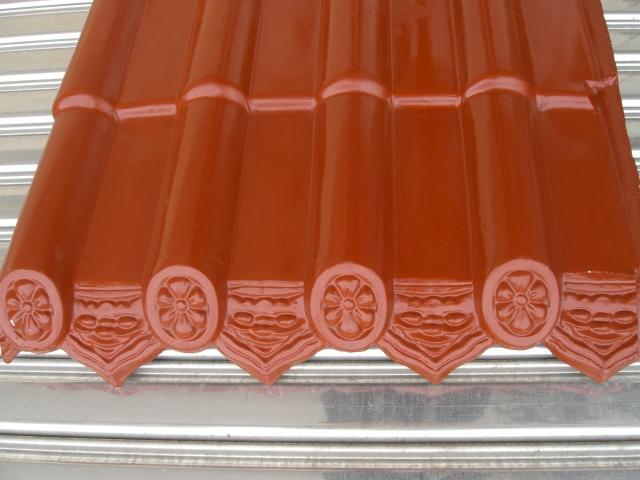

曲阜琉璃瓦制作技艺
流光溢彩的琉璃瓦是中国传统的建筑物件,通常施以金黄、翠绿、碧蓝等彩色铅釉。我国早在南北朝时期就在建筑上使用琉璃瓦件装饰。琉璃瓦经过历代发展,已形成品种丰富、型制讲究、装配性强的系列产品,常用的普通瓦件有:筒瓦、板瓦、句头瓦、滴水瓦、罗锅瓦、折腰瓦、走兽、挑角、正吻、合角吻、垂兽、钱兽、宝顶等等。从传统琉璃瓦演变发展而来的西式瓦最先在日本和西班牙、意大利等欧洲一些国家得到应用,它将筒瓦、板瓦型制合二为一,结构合理,挂装简便,有效覆盖面积大,屋顶承重小。釉色丰富达百种以上,同时,它没有铅釉瓦釉面反铅影响装饰效果的现象。因此,西式瓦在现代建筑上越来越得到广泛应用。
随着我国城镇建设的蓬勃发展,琉璃瓦、西式瓦的用量显著增加,市场前景看好。琉璃瓦、西式瓦的生产工艺并不复杂,生产线设备可选用全自动生产线设备生产,也可选用部分机械设备和手工相结合的方式生产,全自动生产线设备自动化程序高,所需人工较少。采用部分机械设备和手工相结合的生产方式,投资小、见效快,所需人员也多一些。我们就琉璃瓦的制作工艺、坯料、釉料、配方研究取得的经验,供大家共同探讨。
