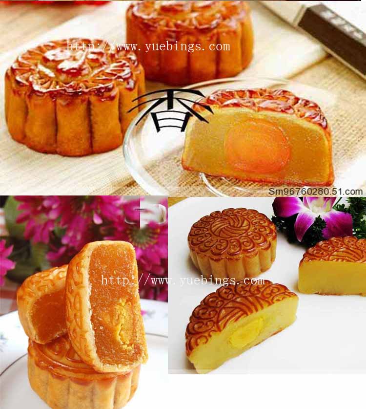

简介:杏花楼广式月饼早在1928年由名师带领数名学徒在福州路343号杏花楼店内,以前店后工场小作坊形式纯手工方式精心制作,主要特点是饼皮松软、馅芯油酥光亮、细腻、幼滑、入口清甜、醇香,口味纯正。
