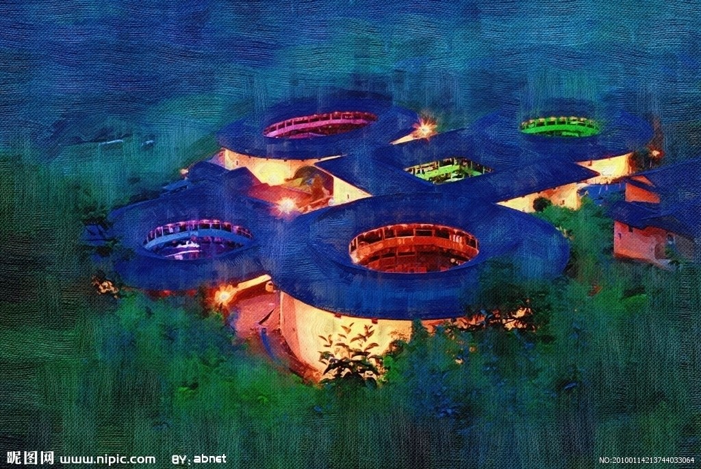

简介:永定客家土楼的设计,与今天我们所说的建筑设计完全是两种不同的概念。
   今天的建筑设计,既有效果图、平面图,又有施工图等等,设计师多为科班出身。土楼设计师与泥水匠、木匠一样,全靠师徒传授,自学成才。建土楼的所谓图纸,统统都装在泥水、木匠等能工巧匠们心中,至多在动工之前画一张不成比例的草图,征求楼主们的意见,比如房间太大还是太小,数量够不够;厅堂、楼梯设置是否合理,等等。经充分讨论,双方都认可了,便选择良辰吉日正式动工。
   设计时还有一点非常关键,即确定楼内天井的宽度。设计师通常采用鲁班步法测定,一步约等于4.5尺(鲁班尺),计算出天井应有多少步空间,才不至于被楼宇挡住而影响日照、采光,由此又根据土地面积和实际需要来确定楼的建筑规模、层高。
   在永定每个村落都有一批建造土楼的行家里手,设计师一般由木匠师傅兼任。木匠师傅承担着土楼复杂的木结构部分的施工任务,如果哪一个环节出问题,不是浪费材料就是造成严重后果。他们传承了祖祖辈辈保留下来的土楼建筑工艺,并在长期的实践中摸索、创新,积累了极其丰富的经验。
   圆楼地基设计较特殊。旧时条件所限,聪明的设计师便以折纸定图法设计。即取一张正方形纸,依横直斜顺序各对折一次,呈45度角,展开后便成8等分的圆形几何图。若继续对折,便可得到所需的等分数。然后将图置于地面放大,可画出石脚线,木匠师傅也以此图放大作为计算依据。
   归结起来,永定客家土楼在设计方面有以下几个特点:   (1)因地制宜  所谓因地制宜,关键在于如何制宜。设计阶段,楼主根据选定的地块及其周边环境,地质条件,适合建造什么种类的土楼,应当采用何种建筑风格,各种功能是否具备,是否适合楼主居住,附属建筑如何安排,门前的院落应怎样组织,与毗邻的土楼的关系如何协调处理,等等,都进行了综合的考虑、科学的论证。在设计、论证过程中,设计师和楼主的审美观起着相当重要的作用。换言之,楼主在建造土楼之前,既要考虑实用、经济实力,还要从审美的角度考虑选择建造何种类型、多大规模的土楼。
   众多的土楼所选定的楼址各有千秋,楼形多为长方形、正方形、圆形,进数和层数或多或少。还有一些楼址地形比较特殊,经过巧妙设计,因地制宜建造了与众不同、千姿百态的土楼。如五角形楼、八角形楼、吊脚楼、走马楼、曲形楼、“∪”字形楼、凹字形楼、半月形楼,等等。
   (2)因人因地而异。不同类型的土楼,其设计固然受到楼址的形状、面积大小等多方面因素的制约,但是与一个片区、一个乡镇、一个村落的传统习俗有着密切关系。有的地方五凤楼、府第式方楼较多,如高陂镇、虎岗乡、培丰镇、坎市镇、抚市镇、龙潭镇、湖雷镇等乡镇;有的地方长方形楼、正方形楼、圆楼居多,如湖坑镇、下洋镇、古竹乡、湖山乡、歧岭乡、大溪乡等乡镇……颇具地方特色。从整个永定县来说,各种传统习俗基本相同。然而,由于受多种文化的影响,各片区、各乡镇乃至各村落不仅方言、饮食(如风味小吃)、节庆等方面有微小的差异,而且在民居建筑方面亦有微小的差异。    在永定县,就同一种类型的土楼来说,也因人而异、因地制宜、顺应自然。从外表上看,似乎同一类型的土楼没有什么区别,但仔细观察就可以发现,门面、窗户的大小和装饰不一样。屋面处理也不一样,有的前低后高、错落有致,有的整体一样高;有的两侧各开一个边门(俗称小门),有的没有边门。当你进入楼内时,不难发现楼与楼的差异更大。有的楼内多了一座一层的平房或两层的楼,有的没有;有的祖堂设于后堂,有的在天井中间另建祖堂和厢房;有的设4道楼梯,有的只有两道楼梯……
