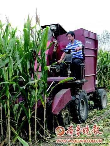

25日下午,记者在田间看到贾保群开着自己制造的玉米收割机进行收割。他的收割机没有驾驶室棚,发动机设在车后面。收割机车身长5米左右,宽近2米。
“一般大型的收割机可以割三行,小型收割机割两行,但这个小型可以实现大型的效果。”贾保群说,他制造的收割机只有2.7吨左右,是一般收割机重量的一半,防止在田间作业时陷入土地;他的收割机体积小,在田间耕作时方便转弯,并且收割行数和播种机播种行数一样,在收割时可以减少错行、漏行的情况;特选的大轮胎,可以减少给地面的压力;发动机放在车后面,容易维修,解决收割机打碎的秸秆落到发动机上影响发动机工作问题;粮仓放在车中间,使车轮受力均匀,解决平时收割机后面收割时偏沉的情况;粮仓可以容纳近两亩的玉米,提高了工作效率。

贾保群说,发动机、大轮胎、前桥是他买的,车架、粮仓、座位架等都是自己焊制的,还有一些连接类的零件是自己设计好图加工定制的。“今年的机器已经没有什么问题,就是偶尔因为一些零件螺丝拧得不紧出现点小问题。”
“现在已经收割了村里的近一百亩玉米,收割得都很顺利。”贾保群说,如果不间断的收割,一天能收割50亩左右。“现在计划着申请专利,希望有公司能批量生产,确实能给农民带来方便。”(任洪忠)
