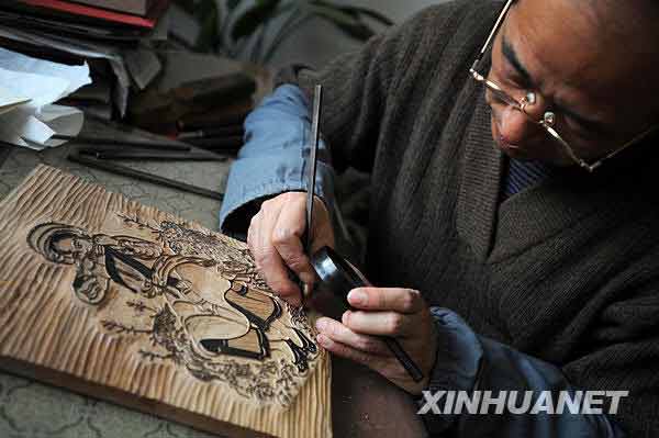

     木版水印这种纯手工印刷工艺有勾(分版)、刻(制版)、印(印刷)等基本工艺程序和刻、剔、掸、描等特殊技巧,它以笔、刀、刷子、耙子、国画颜料、水等材料为基础工具,以追求复原传统书画的艺术形态、笔墨、神采为目的。
     (一)勾描:由画师担任此项工作。第一步先分色,即把画稿上所有同一色调的笔迹划归于一套版内,画面上有几种色调,即分成几套版。色彩简单的画面有二、三套至八、九套版不等,工细而复杂的要分到几十套,大幅的甚至分到几百套到一千六百于套(如《簪花仕女图卷》)。勾描时先用赛璐璐版(即透明薄胶版)覆盖在原作上,照着勾描;然后用极薄的燕皮纸覆在勾描好的赛璐璐版上再描。将描好以后的画稿,极其精细地反复检查其笔触、神韵,同原作有无出入。之后,再从原作的色调和印刷需要分别勾出几套版备用。
     (二)刻板:这是木版水印的第二道重要工序,即把勾在燕皮纸上的画样粘在木板上再进行雕刻。该者除依据墨线雕刻外,还须参看原作,细心领会,持刀如笔,才能把原作的精神和笔法传达得惟妙惟肖。
     (三)印刷:这是木版水印画的最后一道工序,各分版刻成后,依次逐版套印成画。印刷使用的纸(或绢)、墨、色等材料和原作材料完全一致。
     由于印刷用料及装裱形式与原作相同,因而木版水印的复制品具有酷似原作的特殊效果。人们常誉为\"艺术再现\",几可乱真。同时由于木版水印全系手工操作,要求水平高,生产过程时间长,产量少,因此,木版水印画也被作为一种艺术品而广受中外艺术爱好者欢迎。
